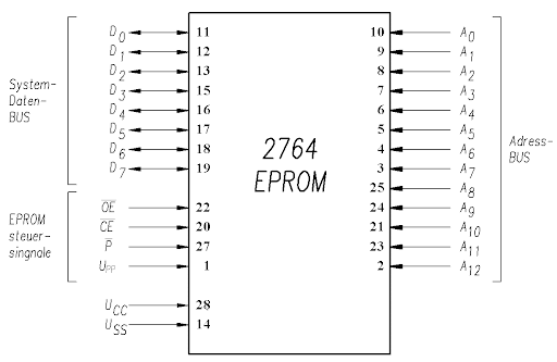

Wenn ich jetzt das Hyper XF 5,25" huckepack löte, welchen Kontakt muss ich dann über Wechselschalter betreiben. So ähnlich ist es nämlich bei meinem 130XE mit dem OS. Grüße aus dem Harz. Micha.
Hi Micha, das wäre PIN 20 (CE= Chip enabled)
